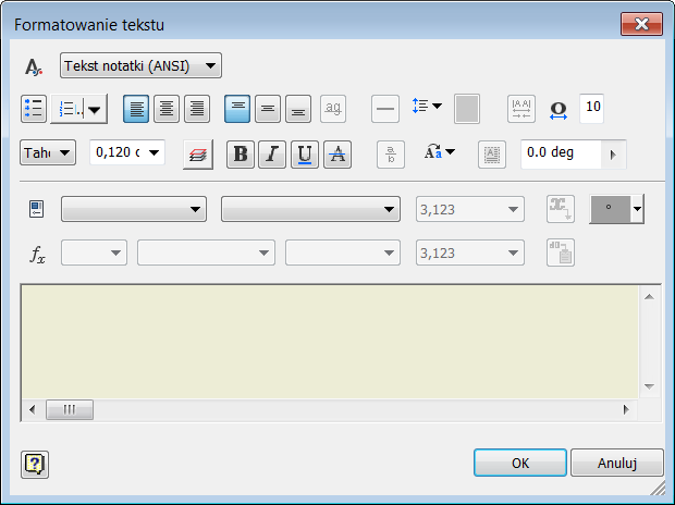

Zmienione okno dialogowe Formatowanie tekstu
Okno dialogowe Formatowanie tekstu zostało uproszczone i dostosowane, tak aby było czytelne i łatwe w użyciu. Rozmiar okna dialogowego został zmniejszony, aby zapewnić więcej miejsca do edycji w oknie graficznym.
Wypunktowanie i numerowanie w tekście
W oknie dialogowym Formatowanie tekstu można tworzyć listy punktowane lub numerowane. Dostępny jest jeden styl wypunktowania i kilka stylów numerowania.
Opcje wielkości liter tekstu
W oknie dialogowym Formatowanie tekstu wybierz ciąg i wybierz opcję Wielkość liter tekstu, aby przekształcić ciąg na WIELKIE LITERY, małe litery lub Jak Nazwy Własne.
Przekreślenie tekstu
W oknie dialogowym Formatowanie tekstu kliknij przycisk Przekreślenie, aby zastosować dla ciągu formatowanie z przekreśleniem.
Rozszerzona lista symboli
Na liście symbole w oknie dialogowym Formatowanie tekstu dodano nowe symbole graficzne.
Symbole graficzne są podzielone na następujące grupy: Najczęstsze, Charakterystyka geometryczna, Modyfikator usuwania materiału, Dodatkowe symbole, Ogólne, i Mapa znaków.
Uwaga: Aktywny styl tolerancji kształtu i położenia kontroluje listę symboli dostępnych w oknie dialogowym Formatowanie tekstu.

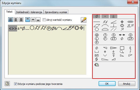

Okno dialogowe Edycja wymiaru
Lista rozwijana symboli została usunięta i zastąpiona symbolami graficznymi jako opcjami pierwszego poziomu.

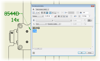

Podgląd tekstu w oknie graficznym
Podgląd tekstu w pliku rysunku jest dynamicznie wyświetlany w oknie graficznym podczas tworzenia lub edycji. Przed zamknięciem okna dialogowego Formatowanie tekstu można poprawić wygląd tekstu.
