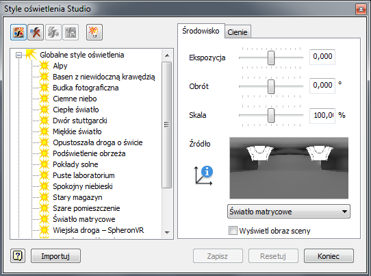

Nowa obsługa oświetlenia opartego na obrazie (IBL, Image Based Lighting)
Wszystkie style oświetlenia w programie Inventor Studio są obecnie skojarzone z oświetleniem IBL. Oświetlenie IBL zapewnia lepsze źródło oświetlenia.

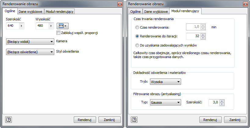

Oświetlenie oparte na obrazie ze środowiska modelowania jest teraz obsługiwane w programie Inventor Studio. Aby renderować w trybie modelowania w środowisku oświetlenia, należy użyć poleceń dostępnych na karcie Widok, a następnie użyć bieżącego oświetlenia w oknie dialogowym Renderowanie obrazu programu Studio lub zmienić na inne style oświetlenia w oknie dialogowym Renderowanie obrazu.
Funkcje nowego stylu oświetlenia IBL 2016
Zaawansowany moduł renderujący, RapidRT, zapewnia nowe konfiguracje renderowania

Nowe style IBL
Na karcie Widok panel Wygląd menu Style oświetlenia dodano 11 nowych stylów oświetlenia. Są to: Ciemne niebo, Szare pomieszczenie, Basen z niewidoczną krawędzią, Budka fotograficzna, Spokojny niebieski, Wyraźne podświetlenie, Podświetlenie obrzeża, Zimne światło, Ciepłe światło, Miękkie światło i Światło matrycowe.
