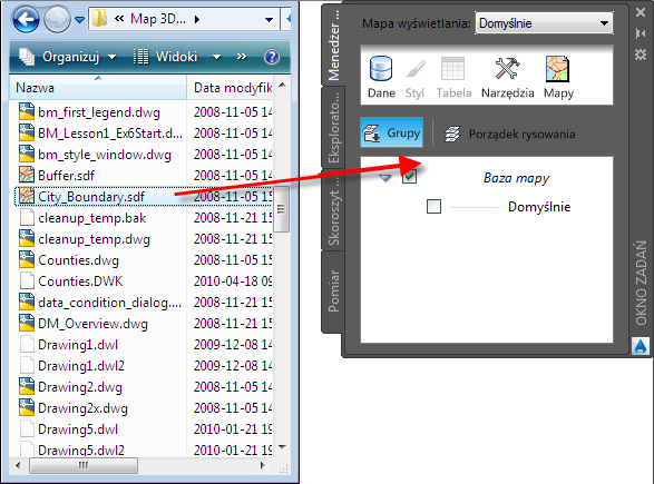

Przeciągnij i upuść plik granic miasta do Menedżera wyświetlania.
Granice miasta Redding pojawiają się na mapie.
