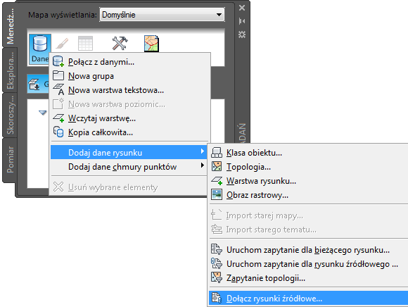

Do dołączenia pliku rysunku programu AutoCAD można użyć Menedżera wyświetlania.
Jeśli komputer jest podłączony do Internetu, odtwórz nagranie wideo, aby zapoznać się z procedurą dołączania rysunku AutoCAD do mapy. Można również kliknąć przycisk pozwalający na samodzielne wykonanie tej operacji. Czynności wykonywane podczas tej procedury zamieszczono poniżej filmu. |
Dołączanie pliku rysunku programu AutoCAD
Po dołączeniu rysunku nie jest on wyświetlony w oknie Menedżer wyświetlania , ani na mapie. Jednakże, jest ona wyświetlona na karcie Eksplorator mapy okna zadań w obszarze Bieżący rysunek.
Obiekty z rysunków są dostępne za pośrednictwem zapytań i mogą być używane na mapie, co przedstawiono w kolejnym ćwiczeniu.
