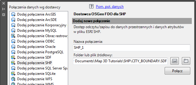

    • Kliknij menu Dane, a następnie wybierz opcję Połącz z danymi.
    • W oknie Połączenie danych wybierz opcję Dodaj połączenie SDF z listy Połączenia danych wg dostawcy (po lewej stronie).
    • W obszarze Plik źródłowy (po prawej stronie), kliknij przycisk przeglądania i nawiguj do przykładowego pliku City_Boundary.sdf. Kliknij polecenie Połącz.
      Użyj okna Połączenie danych w celu dodania elementu do mapy.
    • W polu Schemat, kliknij przycisk Dodaj do mapy.
  3. Dodaj do mapy dane dotyczące drogi.
    • W oknie Połączenie danych wybierz opcję Dodaj połączenie SHP z listy Połączenia danych wg dostawcy (po lewej stronie).
    • W obszarze Plik źródłowy (po prawej stronie), kliknij przycisk przeglądania i nawiguj do przykładowego pliku Roads.shp. Kliknij polecenie Połącz.
    • Kliknij polecenie Dodaj do mapy.
