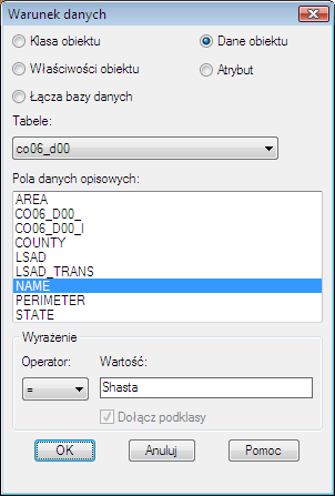

Definiuj zapytanie. Nie zmieniaj ustawienia listy Tabele.
Definiowanie warunku danych dla zapytania.
W zapytaniu rozróżniana jest wielkość znaków. Należy się upewnić, że zostało ono wpisane zgodnie z opisem.
. Granice hrabstwa Shasta zostają wyświetlone na mapie.
