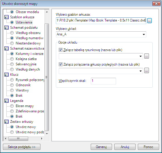

  3. Przełącz Okno zadań na Skoroszyt mapy i kliknij opcje NowySkoroszyt mapy.
    Każda pozycja po lewej stronie wyświetla ustawienia po prawej stronie.
  4. W oknie dialogowym Utwórz skoroszyt mapy dla Źródła, kliknij opcję Obszar modelu. Opcjonalnie zmień wartość pola Nazwa skoroszytu mapy.
  5. Dla opcji Szablon arkusza wykonaj następujące czynności:
    • Kliknij opcję Ustawienia.
    • Kliknij przycisk przeglądania w oknie Wybierz szablon arkusza i przejdź do zapisanego szablonu utworzonego w pliku (Szablon bloku mapy — Inset.dwt).
      Jeśli katalog szablonów nie zostanie wyświetlony w oknie dialogowym, przejdź do katalogu C:\Documents and Settings\nazwa_użytkownika\Local Settings\Application Data\Autodesk\AutoCAD Map 3D 2019\R18.2\plk\Template.
    • Pozostaw układ ustawiony na wartość Ansi_A.
    • W obszarze Opcje układu zaznacz opcję Załącz tabelkę rysunkową (nazwa lub plik) oraz Załącz połączenia arkuszy przyległych (nazwa lub plik).
    • W wypadku tabelki rysunkowej kliknij strzałkę w dół, a następnie kliknij pozycję Tabelka rysunkowa. Dla odnośników przyległych arkuszy kliknij strzałkę w dół, a następnie kliknij pozycję Adjacent_Arrow_4.
    • Ustaw wartość współczynnika skali równą 5000.
      Uwaga: Jeśli wartość pola Współczynnik skali nie zostaje ustawiona, skoroszyt mapy składa się z dużej liczby sekcji. Koniecznie ustaw ją jako 5000.
