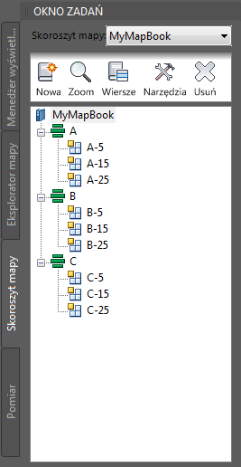

Podgląd przedstawia sekcje zostaną podzielone dla skoroszytu mapy.
Podczas generowania skoroszytu mapy w oknie zadań jest wyświetlana lista sekcji, a dla każdej sekcji jest wyświetlana karta układu.
Każda litera reprezentuje wiersz sekcji z numerowanymi sekcjami dla danego wiersza z wcięciem poniżej
Dla każdej sekcji skoroszytu mapy tworzona jest jedna karta układu
Sekcja mapy dla karty układu jest wyświetlana w głównej rzutni.
Widok zostanie zmieniony w celu wyświetlenia przyległej sekcji.
