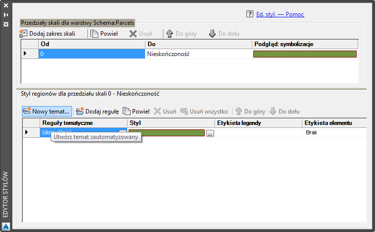

Przypisywanie stylu do warstwy działek za pomocą tematu
Otwórz
Rysunek. Temat stanowi styl wyświetlania. Style dla elementów geoprzestrzennych należy przypisywać wg warstw.
Kliknięcie przycisku Nowy temat umożliwia zdefiniowanie tematu dla warstwy Działki.
Aby kontynuować, przejdź do sekcji Ćwiczenie 2: Definiowanie tematu.
