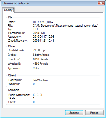

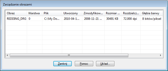

W programie możliwe jest wyświetlenie nazwy pliku, wielkości, gęstości, głębokości oraz typu wstawionego obrazu. Możliwe jest także wyświetlenie daty utworzenia i modyfikacji pliku, a także warstwy, na której się znajduje.
W niniejszym ćwiczeniu użytkownik będzie wyświetlał informacje dotyczące obrazów rastrowych na dwa sposoby. W przypadku drugiej metody wyświetlane są informacje dodatkowe, takie jak szerokość i wysokość obrazu.

Aby wyświetlić informacje na temat obrazu rastrowego
. Wyszukiwanie
W oknie dialogowym Zarządzanie obrazem wyświetlane są informacje na temat wybranego obrazu.
Umieść kursor nad obrazem, przytrzymaj klawisz Shift i kliknij obraz.
Informacje.
W oknie dialogowym Informacje o obrazie dostępne są również dodatkowe informacje o obrazie.
