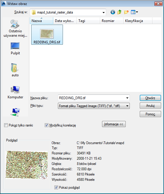

  3. Kliknij kartę Narzędzia głównepanel DaneWstaw obraz. Wyszukiwanie
  4. W oknie dialogowym Wstaw obraz wykonaj następujące czynności:
    • Przejdź do lokalizacji, w której zapisane są pliki przykładowe.
    • W polu Pliki typu wybierz typ Format TIFF(*.tif,*.tiff).
    • Na liście obrazów wybierz REDDING_DRG.tif.
    • Kliknij przycisk Informacje w celu wyświetlenia wielkości pliku, daty utworzenia oraz innych informacji, a także podglądu obrazu.
      Opcja Informacje umożliwia wyświetlenie podglądu oraz statystyk dotyczących obrazu.
    • Wybierz polecenie Modyfikuj korelację.
    • Kliknij przycisk Otwórz.
