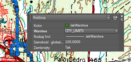

Aby zmienić szerokość polilinii
Zielona polilinia reprezentuje granice miasta.
Przy użyciu poleceń zmiany powiększenia na karcie Widok znajdź zieloną polilinię, pomniejszając obraz, a następnie ją wybierz, powiększając obraz.

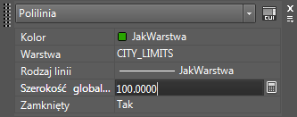

Jeśli nie jest wyświetlany panel Szybkie właściwości, kliknij prawym przyciskiem myszy w dowolnym miejscu na rysunku, a następnie wybierz opcję Szybkie właściwości.
W oknie Szybkie właściwości można edytować wartości.
Polilinia zostanie wyświetlona w nowej szerokości.
