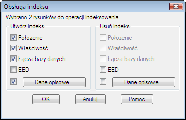

Aby utworzyć indeks danych obiektu
Zaznacz wszystkie opcje po lewej stronie z wyjątkiem EED.

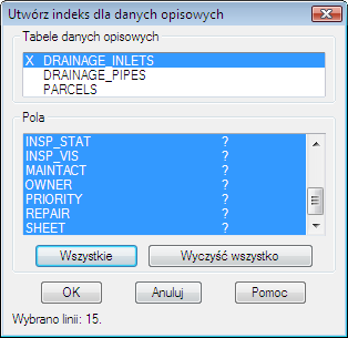

Wybierz tabelę danych, a następnie jej pola danych.
Po wykonaniu tych czynności zostaną utworzone indeksy. Podczas pracy z rysunkami należy regularnie wykonywać tę procedurę w celu aktualizacji i ponownego tworzenia indeksów.
