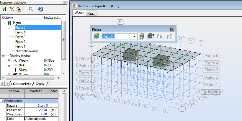

- W oknie dialogowym Inspektor obiektów kliknij dwukrotnie Piętro 5. Widok zmieni się i będą wyświetlane tylko elementy pozycji Piętro 5, tak jak pokazano na rysunku poniżej.

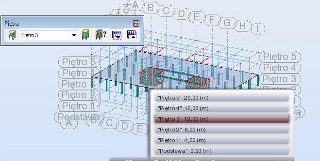

Uwaga: Kondygnację, z którą chcesz pracować, możesz wybrać w oknie dialogowym Inspektor obiektów lub z paska narzędzi Kondygnacje lub z listy rozwijanej na dole ekranu, jak pokazano poniżej. Możesz to sprawdzić, ale przed kontynuacją upewnij się, że jest wyświetlone Piętro 5.

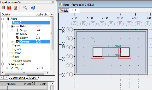

- W oknie dialogowym Inspektor obiektów rozwiń Piętro 5, a następnie wybierz opcję Otwory, jak pokazano na rysunku poniżej.
- Otwory te nie są już potrzebne. Naciśnij klawisz <Delete>, aby je usunąć.

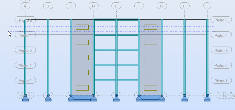

- Wybierz wszystkie słupy piętra 5 za pomocą okna przecinającego, jak pokazano na ilustracji poniżej.

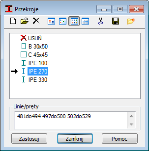

- Na pasku narzędzi Definicja konstrukcji, który zostanie wyświetlony, kliknij przycisk
(Przekroje prętów).
- W oknie dialogowym Przekroje wybierz opcję IPE 270 , jak pokazano na ilustracji poniżej, a następnie kliknij przycisk Zastosuj.
Uwaga: Jeśli przekrój IPE 270 nie zostanie wyświetlony, w oknie dialogowym Przekroje kliknij przycisk
(Nowy przekrój). W oknie dialogowym Nowy przekrój, na karcie
Standardowy, ustaw pole
Rodzina na
IPE, a pole
Przekrój na
IPE 270. Dodaj
IPE 330, jeśli to konieczne. Zamknij okno dialogowe.

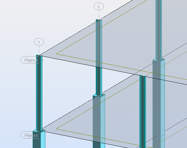

- Przełącz się do widoku 3D i powiększ go, aby zobaczyć zmiany dotyczące słupów, jak przedstawiono na ilustracji poniżej.
