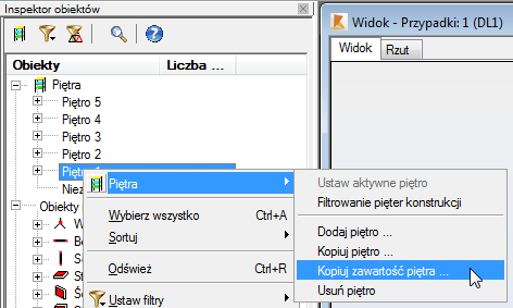

- W oknie dialogowym Inspektor obiektów kliknij prawym przyciskiem myszy kondygnację 1 i wybierz kolejno opcje , jak pokazano poniżej.
Uwaga: Jeśli nie masz w projekcie dodatkowych kondygnacji, możesz użyć polecenia Kopiuj piętro..., a program utworzy kondygnację i skopiuje zawartość.

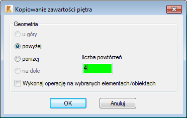

- W oknie dialogowym Kopiowanie zawartości piętra ustaw pola Geometria na Powyżej i Liczba powtórzeń na 4, jak pokazano poniżej.

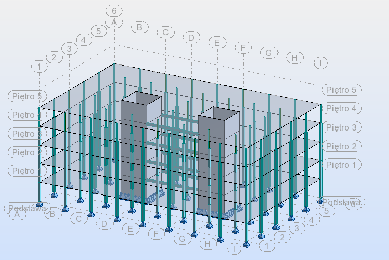

- Kliknij przycisk OK.Zawartość kondygnacji 1 jest kopiowana do innych kondygnacji, jak przedstawiono na ilustracji poniżej.
