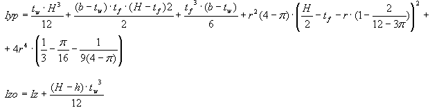

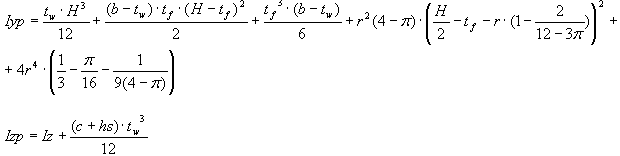

Momenty bezwładności odpowiednio względem osi Y i Z, przekroju złożonego z samych pasów:
Średnia arytmetyczna momentów bezwładności przekroju osłabionego i nieosłabionego
Moment bezwładności na skręcanie
Charakterystyki geometryczne
d — średnica otworów
w — odstęp między otworami
H — ‘nowa’ wysokość przekroju (całkowita wysokość przekroju podwyższonego)
Pole przekroju dla przekroju pełnego
Ap = A + (H — h) * tw
Pole przekroju dla przekroju z otworem
Ao = A + (H — h — d) * tw
Pole przekroju poprzecznego teowego pasa (przekrój z otworem)
A = 0.5 * Ao
Pola przekroju czynne przy ścinaniu
Ay = 2 * bf * tf — pole przekroju półek
Az = tw * (H — 2 * tf — d) — pole przekroju środnika w najsłabszym przekroju — z otworem
Położenie środka ciężkości przekroju
vz = vpz = 0.5 * H
vy = vpy = 0.5 * bf
— dla przekroju pełnego
— dla przekroju z otworem
Średnia arytmetyczna momentów bezwładności przekroju osłabionego i nieosłabionego:
