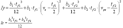

Położenie środka ciężkości przekroju
Momenty bezwładności odpowiednio względem osi Y i Z, przekroju złożonego z samych półek
