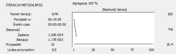

Program automatycznie sprawdza zbieżność procesu. Przyrosty przemieszczeń dUn i niezrównoważone siły dFn są wtedy równe zeru — oznacza to, że są mniejsze od zdefiniowanych dokładności dla obu wielkości.
W oknie dialogowym metody przyrostowej prezentowane są wartości zdefiniowane w oknie Opcje algorytmów analizy nieliniowej.
