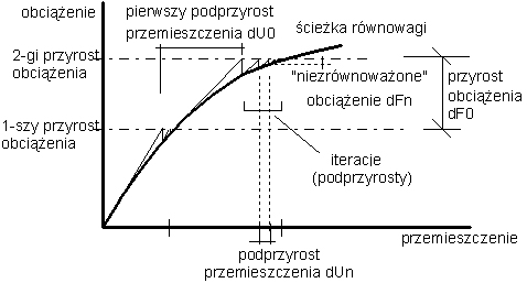

W metodzie przyrostowej wektor prawej strony układu (wektor obciążenia) jest podzielony na „n” równych części zwanych przyrostami. Kolejny przyrost obciążenia jest przykładany do konstrukcji w momencie, gdy stan równowagi został osiągnięty dla poprzedniego przyrostu. Norma dla niezrównoważonych sił jest podawana dla każdego kroku, co pozwala śledzić zachowanie się relacji siła-przemieszczenie w konstrukcji.
Poniższy rysunek przedstawia przykład procesu nieliniowego wykorzystującego proces przyrostowy. Przedstawiono na nim wielkości wykorzystywane podczas obliczeń nieliniowych.
Przyrost obciążenia jest używany przy podziale obciążenia na mniejsze przedziały. Dla złożonych konstrukcji, w których wpływ efektów nieliniowych jest znaczny, obliczenia mogą nie być zbieżne, jeżeli analiza jest prowadzona dla wartości obciążenia przyłożonego w jednym kroku. Liczba przyrostów obciążenia ma wpływ na liczbę przebiegów obliczeń. Im większa liczba przyrostów, tym większe prawdopodobieństwo zbieżności obliczeń.
