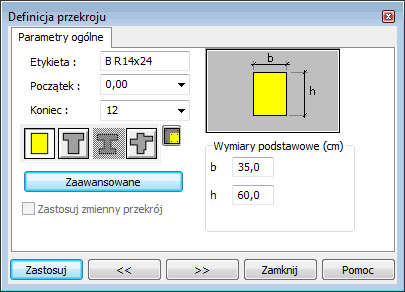

Jeżeli podczas tworzenia konstrukcji nie został zdefiniowany przekrój belki żelbetowej/ławy fundamentowej (w oknie dialogowym Przekroje), to po wyborze ekranu Belka — definicja (Ława fundamentowa — definicja) użytkownik powinien zdecydować, jaki przekrój poprzeczny ma mieć projektowana belka/ława. Aby tego dokonać należy:
Na ekranie pojawia się wtedy pokazane poniżej okno.
W powyższym oknie można dokonać:
Użytkownik ma do wyboru jeden z czterech typów przekroju belki/ławy: prostokątny, dwuteowy, teowy oraz teowy z obniżonymi półkami. W zależności od wyboru przekroju, w oknie dialogowym prezentowane są parametry określające wybrany typ przekroju. Okno dialogowe prezentowane powyżej określa parametry dla przekroju prostokątnego. Podobne opcje znajdują się w oknie, gdy wybrany zostanie przekrój teowy.

W polu Wymiary podstawowe należy podać wymiary wybranego typu przekroju poprzecznego.
W dolnej części okna oprócz standardowym przycisky znajdują się również przyciski '<< i '>> umożliwiające odpowiednio przejście do poprzedniego i kolejnego przęsła projektowanej belki.
W dolnej części okna dialogowego znajduje się przycisk Zaawansowane. Jego naciśnięcie powoduje otwarcie okna dialogowego, w którym zdefiniowane mogą zostać parametry dodatkowe (m.in. parametry zbrojenia zszywającego).
