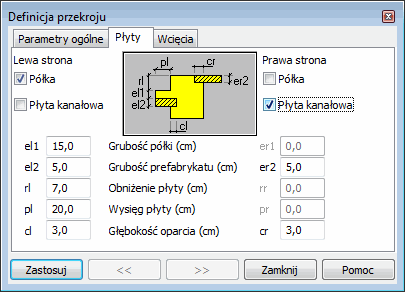

Po wybraniu karty Płyty z okna dialogowego Typ przekroju na ekranie wyświetla się okno pokazane na poniższym rysunku.
Na karcie Płyty użytkownik ma możliwość zdefiniowania następujących parametrów:
Wyłączając np. opcję x’lewa półka’, uzyskujemy przekrój L—owy z prawym wysięgiem płyt.
Wyłączenie obu opcji powoduje automatyczne przejście na przekrój prostokątny (pod warunkiem że nie zostały zdefiniowane wcięcia).
