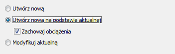

W powyższym oknie dialogowym wybrana może zostać jedna z następujących opcji:

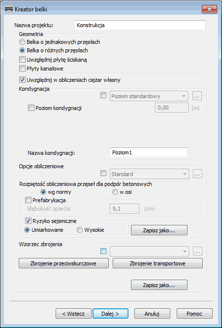

Po naciśnięciu przycisku Dalej > na ekranie pojawia się okno dialogowe pokazane na poniższym rysunku.
W górnej części okna dialogowego należy podać podstawowe informacje dotyczące definiowanej belki żelbetowej oraz geometrii belki żelbetowej; definicja belki żelbetowej (opcje dostępne w kolejnych oknach dialogowych) zależy od rodzaju belki żelbetowej:
Poniżej znajdują się również następujące opcje:
Poniżej określone mogą zostać następujące parametry:
poprzez włączenie opcji i wybranie na liście wyboru zdefiniowanego wcześniej pliku zawierającego parametry kondygnacji np. plik o nazwie standard — naciśnięcie przycisku (…) powoduje otwarcie okna dialogowego Parametry kondygnacji dla wybranej normy żelbetowej; wszystkie inne opcje w polu Kondygnacja nie są wtedy dostępne
wyłączenie opcji wyboru pliku z listy wyboru zawierającej pliki parametrów kondygnacji powoduje, że dostępne stają się pozostałe opcje w polu Kondygnacja; jeżeli takie ustawienie zostanie wybrane, to parametry zdefiniowane w tym polu będą brane do obliczeń
poprzez włączenie opcji i wybranie na liście wyboru zdefiniowanego wcześniej pliku zawierającego parametry opcji obliczeniowych np. plik o nazwie standard — naciśnięcie przycisku (…) powoduje otwarcie okna dialogowego Opcje obliczeniowe dla wybranej normy żelbetowej; wszystkie inne opcje w polu Opcje obliczeniowe nie są wtedy dostępne
wyłączenie opcji wyboru pliku z listy wyboru zawierającej pliki parametrów opcji obliczeniowych powoduje, że dostępne stają się pozostałe opcje w polu Opcje obliczeniowe; jeżeli takie ustawienie zostanie wybrane, to parametry zdefiniowane w tym polu będą brane do obliczeń; naciśnięcie przycisku Zapisz jako umożliwia zapis następujących parametrów do pliku: rozpiętość obliczeniowa, prefabrykacja i dyspozycje sejsmiczne
poprzez włączenie opcji i wybranie na liście wyboru zdefiniowanego wcześniej pliku zawierającego parametry zbrojenia np. plik o nazwie standard — naciśnięcie przycisku (…) powoduje otwarcie okna dialogowego Wzorzec zbrojenia dla wybranej normy żelbetowej; wszystkie inne opcje w polu Wzorzec zbrojenia nie są wtedy dostępne
wyłączenie opcji wyboru pliku z listy wyboru zawierającej pliki parametrów zbrojenia powoduje, że dostępne stają się pozostałe opcje w polu Wzorzec zbrojenia; jeżeli takie ustawienie zostanie wybrane, to parametry zdefiniowane w tym polu będą brane do obliczeń; naciśnięcie przycisku Zapisz jako umożliwia zapis następujących parametrów do pliku: zbrojenie przeciwskurczowe (naciśnięcie tego przycisku powoduje otwarcie dodatkowego okna dialogowego), zbrojenie transportowe (naciśnięcie tego przycisku powoduje otwarcie dodatkowego okna dialogowego), uwzględnienie przerwy w betonowaniu.
Zatwierdzenie zdefiniowanych wartości parametrów w oknie dialogowym następuje po naciśnięciu przycisku Dalej > (przejście do kolejnego okna dialogowego); możliwy jest również powrót do wcześniejszego okna dialogowego po naciśnięciu przycisku Wstecz <.
