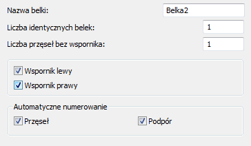

Po zdefiniowaniu podstawowych danych dotyczących belki żelbetowej, wybraniu belki żelbetowej o różnej geometrii przęsła i naciśnięciu przycisku » na ekranie pojawia się okno dialogowe pokazane na poniższym rysunku.
W powyższym oknie dialogowym zdefiniowane mogą zostać następujące parametry:

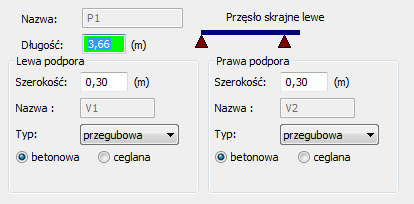

Po naciśnięciu przycisku Dalej > następuje przejście do kolejnego okna dialogowego, w którym określone mogą zostać parametry przekroju poprzecznego poszczególnych przęseł belki żelbetowej.
Dostępne są następujące typy przęseł:
wspornik lewy
przęsło skrajne lewe
przęsło środkowe
przęsło skrajne prawe
wspornik prawy.
W powyższym oknie dialogowym podana może zostać nazwa projektowanego przęsła (przęsła aktywnego) oraz określone mogą być podstawowe informacje dotyczące geometrii przęsła: długość przęsła oraz parametry podpór przęsła (szerokość, nazwa podpory prawej i lewej, typ podpory: przegubowa, utwierdzona lub przesuwna oraz rodzaj materiału, z którego wykonana ma zostać podpora: podpora betonowa lub podpora ceglana). W powyższym oknie dialogowym dostępne są również opcje Zablokowane skręcanie. Ich włączenie powoduje, że skręcanie dla wybranej podpory nie będzie uwzględniane.
Naciśnięcie przycisku Dalej > powoduje przejście do definicji parametrów elewacyjnych kolejnego przęsła belki żelbetowej.
