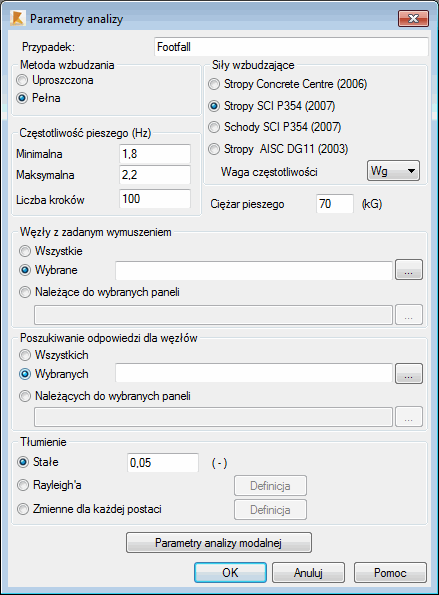

Okno dialogowe Parametry analizy Footfall służy do definiowania parametrów analizy dynamicznego wymuszenia spowodowanego poruszaniem się ludzi dla przypadku obciążenia zdefiniowanego dla konstrukcji.
Okno to może być wywołane na ekran:
W powyższym oknie określone mogą zostać następujące parametry:
Samowzbudzenie — odpowiedź analizowana jest w tym samym węźle, do którego przyłożona zostaje siła.
Pełne wzbudzenie — odpowiedź analizowana jest w dowolnym węźle, na który działa siła przyłożona do innego węzła. W tym przypadku siła wzbudzająca jest przykładana niezależnie do każdego z węzłów i nie ma interakcji między nimi.
Stropy Concrete Centre (2006) wg referencji — A Design Guide for Footfall Induced Vibration of Structures, M.R. Willford, P.Young, The Concrete Center 2006; zakres częstotliwości dla sił wzbudzających: 1.0 — 2.8
Stropy SCI P354 (2007) wg referencji — SCI P354: Design of Floors for Vibration: A New Approach, The Steel Construction Institute (2007 Edition); zakres częstotliwości dla sił wzbudzających: 1.8 — 2.2
Schody SCI P354 (2007) wg referencji — SCI P354: Design of Floors for Vibration: A New Approach, The Steel Construction Institute (2007 Edition); zakres częstotliwości dla sił wzbudzających: 1,2 — 4.5 Hz
Stropy AISC DG11 (2003) wg referencji — toSteel Design Guide Series 11, Floor Vibrations Due to Human Activity, AISC 2003; zakres częstotliwości dla sił wzbudzających 1,6 — 2,2 Hz
Waga częstotliwości (Wg lub Wb) używana do obliczania ważonego przyspieszenia dla sił wzbudzających zgodnie z SCI P354
W dolnej części okna dialogowego znajduje się przycisk parametry analizy modalnej, którego naciśnięcie otwiera dodatkowe okno dialogowe służące do definicji wartości limitu częstości oraz aktywnych kierunków masy.
