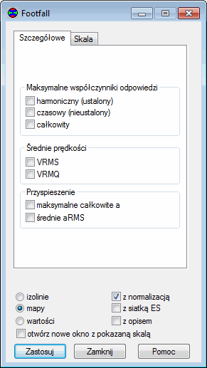

Opcja pozwalająca na przedstawienie wyników analizy Footfall w postaci map na prętach i panelach; opcja dostępna w menu Wyniki poprzez wybranie opcji > Zaawansowane > Analiza Footfall — Mapy.
W powyższym oknie dialogowym mogą być wybrane następujące mapy:
Średnia wartość przyspieszenia aRMS (Root Mean Square) wynosi:
Dla każdego węzła prezentowany jest maksymalny wynik z zadanego zakresu częstotliwości ruchu pieszego.
Otrzymane wyniki mogą być prezentowane w formie izolinii lub kolorowych map na wybranych elementach. Dodatkowo dostępna jest jeszcze opcja Wartości; jej wybranie powoduje, że automatycznie zaznaczana jest opcja Z opisem (staje się również niedostępna).
Tylko jedna wielkość może być prezentowana w oknie. Aby przedstawić na ekranie mapę innej wielkości, należy:
Prezentowane mapy/izolinie mogą być wyświetlane z użyciem jednej z 3 opcji: z opisem, z normalizacją i z siatką ES (jeżeli ta opcja jest włączona, to oprócz mapy wybranej wielkości, prezentowana jest wygenerowana siatka elementów skończonych).
