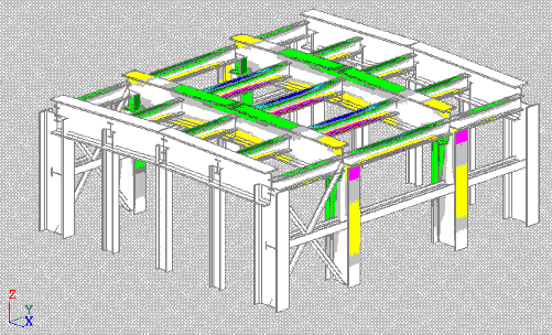

Po zakończeniu analizy konstrukcji w systemie Robot istnieje możliwość wyznaczenia map naprężeń uzyskanych dla całej konstrukcji prętowej.
Służy temu opcja Analiza naprężeń konstrukcji, która dostępna jest poprzez:
Po wybraniu ekranu dla tej opcji pojawia się okno z widokiem konstrukcji, tabela wyników oraz okno dialogowe Analiza naprężeń konstrukcji.

Dolna część okna dialogowego jest wspólna dla wszystkich wymienionych kart. Aby uzyskać rozkład naprężeń prezentowany zarówno na widoku konstrukcji, jak i w postaci tabelarycznej, należy:
Po wybraniu tych parametrów i naciśnięciu przycisku Zastosuj dokonywane są obliczenia a następnie prezentowane są wartości naprężeń na prętach konstrukcji. W oknie tabeli wyników wyświetlane są wartości odpowiednich naprężeń.
Jeżeli zmienione zostały parametry znajdujące się w oknie dialogowym Analiza naprężeń konstrukcji (np. zmieniony został przypadek obciążenia, zmieniony został typ naprężenia itp.), to naciśnięcie przycisku Zastosuj powoduje wyznaczenie wartości naprężeń oraz ich wykresów i/lub map dla nowych parametrów.

Mapy naprężeń — opcja dostępna z menu Wyniki > Analiza naprężeń pozwalająca na prezentację konstrukcji wraz z kształtami przekrojów i szczegółowymi mapami naprężeń na tych przekrojach.
