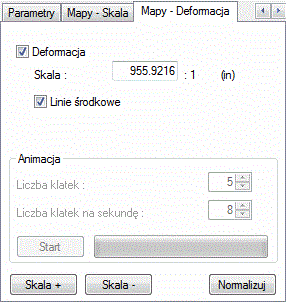

Karta Mapy — deformacja w oknie dialogowym Analiza naprężeń konstrukcji ma postać pokazaną na poniższym rysunku.
W górnej części okna dialogowego dostępne są następujące opcje:
Na tej karcie dostępne są również opcje do animacji map naprężeń i deformacji konstrukcji prezentowanych jako widok 3D.
Po naciśnięciu przycisku Start program przygotowuje animację wybranej wielkości na podstawie podanych parametrów i rozpoczyna wykonywanie animacji. W trakcie prezentacji animacji na ekranie pojawia się pasek narzędzi umożliwiający zatrzymanie, wznowienie odtwarzania animacji, przewinięcie animacji itp. Można również zapisać stworzoną animację do pliku o rozszerzeniu *.avi. Istnieje także możliwość wczytania i odtworzenia pliku *.avi, w którym zapisano stworzoną wcześniej animację konstrukcji.
