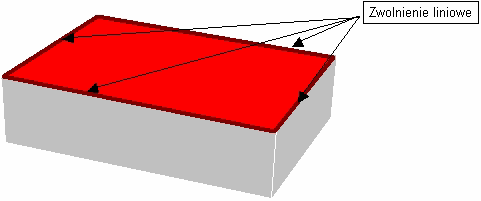

Podczas obliczeń konstrukcji, w której zdefiniowano zwolnienia liniowe, mogą się pojawić niestabilności związane z samą definicją elementów skończonych i ich stopniami swobody. Przykładem takiej sytuacji jest płyta pokazana na poniższym rysunku.

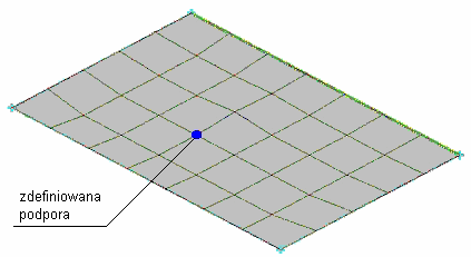

W programie Robot w miejscu definicji zwolnienia liniowego utworzony zostanie przegub. Aby uniknąć niestabilności związanych z tym efektem, należy utworzyć specjalną podporę, w której zablokowany jest jedynie obrót wokół osi prostopadłej do rozpatrywanej płyty. Ta podpora może zostać umieszczona w dowolnym miejscu płyty, pod warunkiem, że nie wpłynie na zmianę rozkładu sił.
