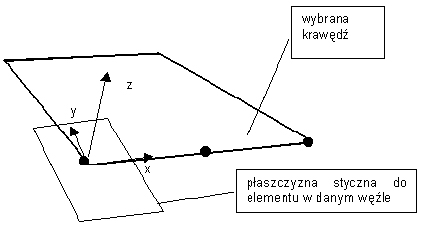

Kierunek zwolnienia jest definiowany w lokalnym układzie współrzędnych wyznaczonym przez wskazaną linię krawędzi oraz płaszczyznę elementów skończonych wybranego panelu.
Definicja kierunków lokalnych dla zwolnienia wynika wprost z wyboru krawędzi (patrz poniższy rysunek).
Gdzie:
x — Kierunek styczny do krawędzi
y — Kierunek normalny do krawędzi w płaszczyźnie stycznej
z — Kierunek normalny do elementu.
Płyta — Uz, Hx
Powłoka — Ux, Uy, Uz, Hx
