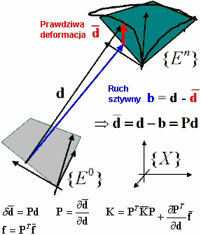

Od całkowitej deformacji elementu odejmuje się tą jej część, która jest związana z ruchem sztywnym (nie generuje odkształceń ani naprężeń). Naprężenia oraz wynikające z nich siły elementowe wyznacza się dla ‘prawdziwej’ części deformacji.
Przetwarzanie elementu jest wykonywane w odniesieniu do ramy elementu {E} sztywno połączonej z ruchomym elementem. Następnie obliczone siły i macierz sztywności są transformowane do układu globalnego.
Odejmowanie ruchu sztywnego jest rozumiane jako operacja rzutowania; sekwencję operacji na przyrostach przemieszczeń, siłach i macierzy sztywności elementu pokazano na poniższym rysunku.
