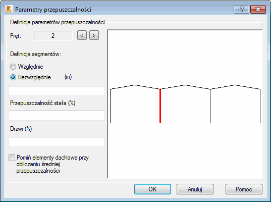

Okno dialogowe Parametry przepuszczalności może zostać otwarte po kliknięciu przycisku Parametry (zaznaczona musi być opcja Zaawansowane) w karcie Przepuszczalność dla francuskich norm klimatycznych.
W górnej części okna znajduje się opcja Pręt. Za pomocą przycisków < i > można wybrać pręt należący do obwiedni konstrukcji. (pręt może być również wyróżniony bezpośrednio w schemacie konstrukcji po prawej stronie okna dialogowego). Obok pola Pręt wpisywany jest numer wybranego pręta, a na schemacie ramy pręt jest podświetlany na czerwono.
Po wskazaniu pręta należącego do obwiedni należy zdefiniować segmenty tego pręta, które mają mieć różne wartości przepuszczalności; definicja segmentów może być przeprowadzona w sposób:
Dla zdefiniowanych segmentów pręta należy określić wartości przepuszczalności:
Jeżeli włączona jest opcja Pomiń elementy dachowe przy obliczaniu średniej przepuszczalności, pręty należące do obwiedni konstrukcji i będące elementami dachowymi nie zostaną uwzględnione w trakcie obliczania średniej przepuszczalności z lewej i z prawej strony konstrukcji.

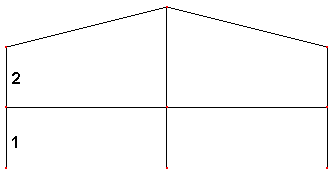

Dla prętów 1 i 2 konstrukcji pokazanej na poniższym rysunku przyjęte zostały następujące wartości:
Definicja segmentów — względna:
25; 0,5; 0,75 (4 segmenty)
Wartości przepuszczalności:
Pręt 1: 0.0; 50,0; 0.0; 0.0
Pręt 2: 0.0; 10.0; 0.0; 0.0

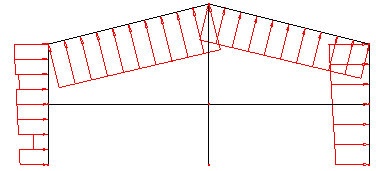

Otrzymany rozkład ciśnienia wiatrem (np. wiatr L/P przepuszczalność) pokazano poniżej.
