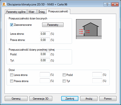

Po otwarciu okna Obciążenia klimatyczne i naciśnięciu karty Przepuszczalność na ekranie pojawia się przedstawione poniżej okno.
Okno to służy do definicji przepuszczalności ścian w konstrukcji. Przepuszczalności ścian mają bezpośredni wpływ na generację współczynników ciśnienia wiatru wewnątrz konstrukcji. Po wybraniu przez użytkownika opcji w oknie w prawym, górnym rogu okna prezentowana jest ikona, która schematycznie przedstawia wybraną opcję.
Okno podzielone zostało na trzy pola, które zawierają grupy konkretnych opcji.
W programie Robot istnieje możliwość bardziej szczegółowych obliczeń przepuszczalności z lewej lub prawej strony konstrukcji poprzez definicję różnych wartości przepuszczalności dla poszczególnych prętów. W tym celu należy wybrać opcję Zaawansowane i kliknąć przycisk Parametry, aby wyświetlić okno dialogowe Parametry przepuszczalności.
Ściana całkowicie otwarta ma przepuszczalność równą 100%, a ściana całkowicie zamknięta równą 0%.
