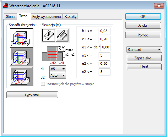

Karta Stopa fundamentowa umożliwia zdefiniowanie parametrów zbrojenia trzonu.
Wybierz widok Wymiarowanie żelbetu
Zbrojenie rzeczywiste, a następnie utwórz nowy element żelbetowy lub otwórz istniejący.
Wzorzec zbrojenia.
(Wzorzec zbrojenia).
h1 — odległość pierwszego strzemienia od góry trzonu.
e1 — rozstaw strzemion (w pierwszej strefie od góry). Można wprowadzić wartość bezwzględną lub w zależności od średnicy prętów
n1 — liczba strzemion (w pierwszej strefie).
e2 — rozstaw strzemion (w drugiej strefie od góry).
n2 — liczba strzemion (w drugiej strefie od góry).
Opcja średnicy (d1, d2)
Umożliwia określenie średnicy zbrojenia poziomego (dla stopy) i pionowego (dla stopy i ławy) trzonu.
Rozstaw jak dla prętów w stopie
Opcja ta jest dostępna dla ławy fundamentowej. Wprowadzone zostanie pionowy rozstaw strzemienia identyczny do rozstawu podłużnego pręta w stopie.
Opcja Zapisz jako umożliwia ponowne użycie zestawu parametrów wzorca zbrojenia. Zestaw jest zapisywany w bieżącym katalogu użytkownika. Można ponownie wykorzystać ten zestaw dla innego elementu w oknie dialogowym Wzorzec zbrojenia lub przypisać go do wybranego elementu (lub wybranych elementów tego samego typu) w oknie dialogowym Inspektor składników żelbetowych.
Opcja Usuń umożliwia usunięcie wybranego zestawu parametrów wzorca zbrojenia.
