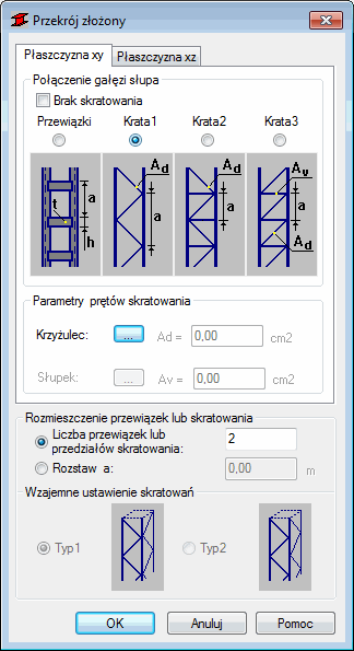

Opcja służy do określenia parametrów prętów wielogałęziowych. Okno jest dostępne po naciśnięciu przycisku Przekrój złożony znajdującego się w oknie dialogowym Definicja pręta — parametry.
Włączenie opcji Pręty złożone powoduje, że w programie przeprowadzone zostaną obliczenia pręta z uwzględnieniem zasad podanych dla prętów wielogałęziowych zgodnie z punktem 4.7 normy PN—90/B—03200 lub punktem 5.9 normy Eurocode 3.
W polach Rozmieszczenie przewiązek lub skratowania zdefiniowany może zostać sposób rozmieszczenia elementów łączących poszczególne gałęzie słupa. Można tego dokonać na dwa sposoby:
Założono, że odpowiednie płaszczyzny przewiązek (skratowania) są równoległe do lokalnych osi przekroju wielogałęziowego (x — oś podłużna pręta, y — oś pozioma, z — oś pionowa). Na karcie Płaszczyzna XY istnieje możliwość zdefiniowania typów przewiązek lub skratowania leżących w płaszczyźnie równoległej do lokalnej osi y. Analogicznie na karcie Płaszczyzna XZ definiowane będą parametry przewiązek lub skratowania leżących w płaszczyźnie równoległej do lokalnej osi z. Włączenie opcji Brak skratowania powoduje, że w obliczeniach nie jest uwzględniana ‘wielogałęziowość’ i obliczenia przeprowadzane są przy założeniu pełnego zespolenia gałęzi w danej płaszczyźnie.
W przypadku normy Eurocode 3 wybranie opcji Przewiązki powoduje udostępnienie definicji podstawowych wymiarów przewiązek (wysokość, grubość). Wybranie jednego z typów kratowych (Krata1, 2, 3) powoduje, że dostępne stają się opcje pozwalające na definicję prętów skratowania. Zakłada się, że słupki i krzyżulce wykonywane są zwykle z takich samych przekrojów. Dla normy Eurocode 3 w przypadku kraty typu 3 użytkownik ma możliwość definicji różnych przekrojów dla krzyżulców i dla słupków. Naciśnięcie przycisku (…) znajdującego się na prawo opcji Przekrój krzyżulca (lub opcji Krzyżulec / Słupek w przypadku normy Eurocode 3) powoduje otwarcie okna dialogowego Wybór przekroju, w którym zdefiniowana może zostać nazwa elementu kratowego. Wybranie przekroju powoduje automatyczne wpisanie jego pola powierzchni do pola edycyjnego Ad (Av).
