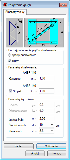

Po wykonaniu weryfikacji pręta wielogałęziowego istnieje możliwość doboru i weryfikacji elementów łączących poszczególne gałęzie pręta. Analizę połączeń gałęzi pręta wielogałęziowego można uruchomić, naciskając przycisk Skratowanie znajdujący się w oknie dialogowym Wyniki szczegółowe. Okno dialogowe Połączenie gałęzi składa się z dwóch kart zawierających potrzebne do obliczeń dane łączników leżących w płaszczyznach XY i XZ. Analiza dla każdej z płaszczyzn odbywa się w sposób niezależny.
W zależności od wcześniej zdefiniowanego typu połączenia gałęzi w poszczególnych płaszczyznach (przewiązki lub skratowanie wybrane w oknie dialogowym Przekrój złożony) w programie automatycznie zostanie zaproponowane możliwe rozwiązanie detali połączeń.
W programie dostępne są następujące typy analizy dla przewiązek:
dla skratowania:
Kontrola połączenia gałęzi obejmuje sprawdzenie wytrzymałości elementu łączącego gałęzie (wytrzymałość przewiązki, ściskanie z wyboczeniem krzyżulców i słupków) oraz sprawdzenie wytrzymałości spoin (śrub) łączących przewiązki (skratowanie) z trzonem słupa.
W trakcie definiowania parametrów połączenia przewiązek z trzonem słupa kontrolowane są podstawowe parametry geometryczne połączenia. W przypadku połączenia pachwinowego program sprawdza dopuszczalne wymiary spoin pachwinowych. Zakłada się, że układ spoiny pachwinowej jest zrealizowany w kształcie litery C. Jeżeli długość poziomych fragmentów spoiny nie przekracza 40 mm, to te spoiny nie są uwzględniane w obliczeniach (brane są pod uwagę tylko pionowe fragmenty spoin).
W programie prowadzona jest również kontrola geometryczna rozmieszczenia śrub w połączeniu przewiązki i w razie niepoprawności danych wyświetlany jest komunikat. W przypadku spoiny czołowej przyjmuje się, że długość spoiny jest równa wysokości przewiązki, zaś grubość jest wartością mniejszą z grubości przewiązki i grubości półek gałęzi trzonu.
Weryfikacja połączenia elementów skratowania z trzonem słupa odbywa się w sposób uproszczony. W przypadku połączenia na spoiny pachwinowe wymagane jest podanie całkowitej długości spoin łączących skratowanie z trzonem. Środek ciężkości układu spoin jest współliniowy z osią pręta (układ jest poddawany ścinaniu bez uwzględniania ewentualnych mimośrodów). W przypadku połączenia na śruby założono również współliniowość osi przekroju i osi położenia śrub. Zatem nośność takiego połączenia jest sumą nośności wszystkich śrub wchodzących w skład połączenia.

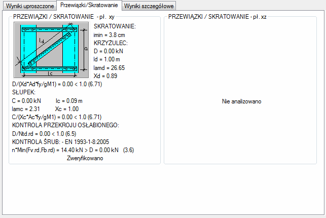

Aby rozpocząć obliczenia połączeń gałęzi, należy nacisnąć przycisk Obliczenia. W oknie dialogowym Wyniki szczegółowe pojawia się dodatkowa karta Przewiązki/Skratowanie, która zawiera najważniejsze wyniki weryfikacji połączeń (wykaz wszystkich danych i wyników weryfikacyjnych w formie tabelarycznej).
