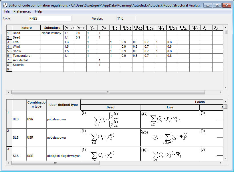

Aplikacja PondEdit tworzy i modyfikuje pliki zawierające zasady kombinacji norm, które tworzą podstawy dla automatycznego generowania kombinacji norm w programie Robot i jego kalkulatorach.
Są to pliki tekstowe o ściśle określonej składni.
Aplikację PondEdit można uruchomić z parametrami przez dodanie ścieżki do pliku z regulacjami (pondedit.exe "ścieżka do pliku"). Plik zawierający odpowiednie regulacje jest wówczas otwierany domyślnie.
W menu można wybrać następujące regulacje.
W górnej części okna dialogowego znajduje się pole, które umożliwia zmianę nazwy. Nazwa ta umożliwia identyfikację kolejnych regulacji. Pole tylko do odczytu zawiera numer wersji oprogramowania, z którym regulacjami mogą współpracować.
W środkowej części okna dialogowego jest wyświetlana tabela, w której mogą być modyfikowane współczynniki bezpieczeństwa i współczynniki jednoczesności dla charakteru obciążeń i obciążeń podrzędnych. Definicja nowego rekordu rozpoczyna się od określenia jego charakteru. Charakter wybiera z pośród z siedmiu rodzajów obciążeń: statyczne, ruchome, wiatr, śnieg, temperatur, przypadkowe, sejsmiczne. Dla każdego rodzaju można zdefiniować dowolną liczbę obciążeń podrzędnych (takich jak: ruchome — liczba osób, ruchome — ciężar pojazdu itd.). Nazwa rodzaju obciążenia podrzędnego jest dostępna w drugiej kolumny tabeli. Następnym krokiem jest przypisanie współczynników bezpieczeństwa i równoczesności. Kolejne kolumny zawierają 14 różnych dostępnych czynników: γ max γ min γ s γ a; ψ 0,1 ψ 0,2 ψ 0,3 ψ 0,n ψ 1; ψ 2,1 ψ 2,n ψ K; ξ 1; ξ 2; . Współczynniki te generują odpowiednie kombinacje norm.
Po zmodyfikowaniu wartości współczynników lub formuł kombinacji regulacji można zapisać edytowany plik *.rgl za pomocą opcji Plik > Zapisz. Plik jest zapisywany domyślnie w folderze danych użytkownika (...\ Użytkownicy\ login \ Dane aplikacji \ Roaming \ Autodesk \ Structural \ Dane wspólne \ numer_wersji \...).
Jeśli do zapisania pliku regulacji zostanie wybrane polecenie Zapisz jako, należy zapisać plik w jednym z powyższych folderów. Regulacje zostaną umieszczone na liście w oknie dialogowym Preferencje zadania.
Poniższe reguły są dostępne dla poszczególnych typów obciążeń:
Dolna część okna PondEdit definiuje reguły generowania kombinacji norm. W pierwszej kolumnie definicje należy rozpocząć od wprowadzenia stanu granicznego, do którego stosuje się dana kombinacja. Dostępne są cztery stany graniczne: ULS (kombinacje używane do do sprawdzania nośności), SLS (kombinacje używane do sprawdzania stanu użytkowania), ACC (kombinacje używane do sprawdzania stanu wyjątkowego) i SPC (używane do sprawdzania stanu specjalnego). Po wybraniu odpowiedniego stanu można zdefiniować typ kombinacji. Typ ten jest dodatkowym opisem ułatwiającym identyfikację kolejnej kombinacji. Istnieje dziewięć opisów standardowych kombinacji: STD (standardowy), SEI (sejsmiczny), ACC (wyjątkowy), RAR (rzadki, charakterystyczny), FRE (częsty); QPR (pseudotrwały); FUN (podstawowy), SIM (uproszczony) i EXT (skrajny, ekstremalny). Jeśli używane są powyższe opisy, przedstawione kombinacje będą opisane z użyciem odpowiednich nazw w języku roboczym. Ponadto można wybrać typ USR, który umożliwia modyfikowanie typu kolumny zdefiniowanej przez użytkownika (stałe i niezależnie od wersji językowej) lub brak opisu. Pozostałe kolumny umożliwiają użytkownikowi zdefiniowanie równań do generowania kombinacji standardów/norm. Operacja ta jest przeprowadzana oddzielnie dla różnych typów obciążenia: dla stanu z obciążeniem / bez obciążenia, dla przypadkowego obciążenia i dla obciążenia sejsmicznego. Zasady tworzenia można wybrać ze wstępnie zdefiniowanego zestawu reguł.
Dla kombinacji opartych na normie Eurocode program Robot wygeneruje zestaw kombinacji SLS z 3 dodatkowymi zestawami: SLS:CHR (rzadki, charakterystyczny), SLS:FRE (częsty), SLS:QPR (pseudotrwały).
