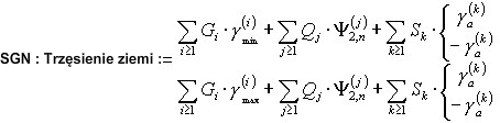

Wzór SGN: Trzęsienie ziemi składa się z części dotyczących obciążenia stałego, eksploatacyjnego i sejsmicznego (dla obciążeń przypadkowych wpisano 0 w celu pominięcia go w tej kombinacji). Korzystając z listy predefiniowanych składowych lub opisów w regulaminach, uzyskano, co następuje:
Pełny zapis wzoru dla tej kombinacji ma następującą postać:
