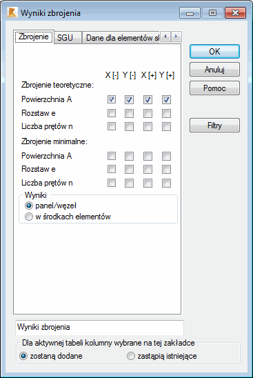

Po wybraniu karty Zbrojenie w oknie dialogowym Powierzchnie zbrojenia będzie można wybrać wielkość zbrojenia dla płyt i powłok do prezentacji.
W tym oknie do prezentacji mogą zostać wybrane następujące wielkości:
Poszczególne kolumny oznaczają:
Y [—]: zbrojenie dolne w kierunku Y
Y [+]: zbrojenie górne w kierunku Y
Z [—]: zbrojenie dolne w kierunku Z
Z [+]: zbrojenie górne w kierunku Z.
Położenia dolnego i górnego zbrojenia w panelu są przyjęte zgodnie z orientacją osi z w lokalnym układzie panelu. Ta konwencja jest ważna także dla ścian żelbetowych. Jeśli, na przykład, orientacja wektoru osi z w lokalnym układzie współrzędnych panelu jest następująca
, to wtedy:
Zbrojenie górne:
Zbrojenie dolne:
