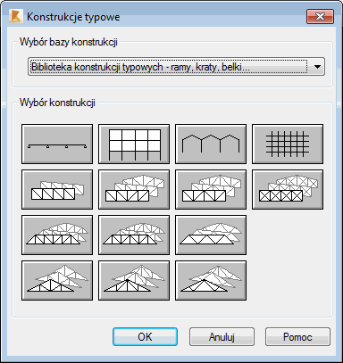

Opcja służy do wyboru/definiowania typowych konstrukcji (elementów konstrukcji). Opcja dostępna jest w menu tekstowym jak i ikonowym: po naciśnięciu ikony Konstrukcja biblioteczna
Konstrukcje biblioteczne są zgrupowane w pewne bazy. Wybierając konstrukcję należy najpierw odszukać odpowiednią bazę. W aktualnej wersji programu Robot dostępne są następujące bazy:
W pokazanym powyżej oknie znajduje się kilka ikon symbolizujących odpowiedni typ konstrukcji prętowej. W programie dostępnych jest kilka typowych konstrukcji prętowych, takich jak:
Wymienione typy konstrukcji można w ramach wzorca konfigurować w dość dowolny sposób. Przy definiowaniu konstrukcji należy podać:
