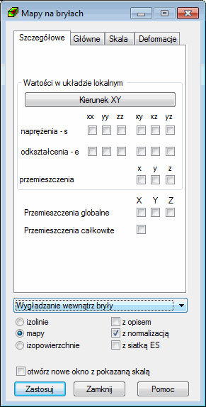

Opcja służy do prezentowania map lub izolinii przemieszczeń, naprężeń i odkształceń otrzymanych w trakcie analizy konstrukcji objętościowej. Wyniki mogą być przedstawione w postaci wypełnionej mapy, izolinii, izopowierzchni lub mapy na przecięciu przez bryłę. Wyniki prezentowane są na zewnętrznej powierzchni (konturze) bryły, na powierzchni przecięcia lub dla wybranych elementów.
Okno dialogowe składa się z czterech kart.
Wyniki dla obiektów objętościowych (brył) mogą być przedstawiane w postaci tabelarycznej i graficznej. Dostępne grupy wyników to:
Dolne okno dialogowe umożliwia wybór graficznej formy prezentacji wyników dotyczących objętościowych elementów skończonych.
Zarówno mapy, jak i izolinie mogą być przedstawione w formie uśrednionych wartości pomiędzy elementami.
Wyniki dla powierzchniowych elementów skończonych są wyznaczane w punktach Gaussa znajdujących się wewnątrz każdego elementu. Wyniki szacowane we wspólnym węźle elementów dochodzących mogą się nieco różnić w każdym z elementów, a izolinie mogą być nieciągłe. Aby uzyskać ‘gładką’ mapę wybranej wielkości, należy wybrać opcję Z wygładzaniem; powoduje to uśrednienie wartości w węźle ze wszystkich wartości uzyskanych w dochodzących do węzła elementach.
Uśrednianie wartości (wygładzanie) może zostać dokonane poprzez wybranie jednej z opcji:
Pozostałe opcje znajdujące się w dolnej części okna dialogowego to:
Osie X i Y są lokalnymi osiami zdefiniowanymi przy użyciu opcji Kierunek na karcie Szczegółowe. Ta opcja pozwala na określenie głównego kierunku lokalnego układu współrzędnych, który będzie używany (oś x). Wartości wielkości wynikowych dla wszystkich elementów są przeliczane do tego obróconego układu współrzędnych. Kierunek można zdefiniować poprzez podanie dowolnego wektora definiującego ‘główny’ kierunek przy wyznaczaniu wyników dla elementów skończonych. Wybrany wektor jest następnie rzutowany na element, co ostatecznie definiuje położenie lokalnej osi x. Istnieje jedynie jedno ograniczenie — wektor ‘główny’ nie może być prostopadły do elementu (tzn. równoległy do lokalnej osi z elementu). Jeżeli użytkownik wybierze taki kierunek, wszystkie wyniki będą zerami.
Typową sytuację przedstawiono na poniższym rysunku, gdzie wszystkie elementy leżą na powierzchni walca. Początkowo lokalne osie x są równoległe do globalnej osi X. Te osie zostaną na nowo zdefiniowane przy użyciu kierunku ‘głównego’ (kierunku odniesienia), który jest równoległy do globalnej osi Y.
