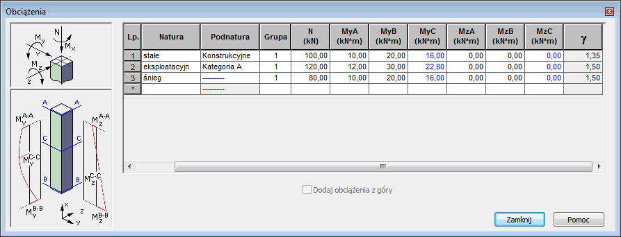

Gdy ta opcja jest wybrana, na ekranie pojawia się okno dialogowe pokazane poniżej (okno dialogowe poniżej dotyczy normy ACI 318).

W tym oknie dialogowym użytkownik może definiować obciążenia słupa. W zależności od wybranych opcji obliczeniowych użytkownik może definiować tylko siłę ściskającą (przypadek ściskania osiowego słupa) lub siłę ściskającą, momenty (przypadek mimośrodowego ściskania słupa) i siły ścinania (przypadek uwzględnienia ścinania). Ponadto możliwe jest automatyczne dodanie obciążeń ze słupa powyżej. Wybranie opcji Dodaj obciążenia z górnego słupa (pojawia się symbol √) powoduje dodanie do obciążeń aktualnego słupa obciążeń pochodzących ze słupa usytuowanego powyżej. Obciążenia te są zapisywane w pierwszych wierszach arkusza obciążeń słupa; wyróżnione są kolorem szarym. Wyłączenie opcji powoduje nie uwzględnianie obciążeń słupa górnego podczas projektowania słupa.
Zdefiniowanie obciążeń słupa w arkuszu jest warunkiem koniecznym uaktywnienia opcji obliczeń słupa. Aby można było rozpocząć obliczenia/wymiarowanie słupa, każdy ze zdefiniowanych przypadków obciążenia musi mieć przynajmniej jedną składową niezerową (siłę N lub jeden z momentów); dodatkowo jeden z przypadków obciążenia musi zawierać niezerową siłę nacisku.
Zmiana obciążeń powoduje skasowanie dotychczasowych wyników obliczeń oraz zamknięcie, jeżeli były otwarte, okien z wynikami obliczeń.
W kolumnie N wyświetlane są siły podłużne. Po zaimportowaniu modelu do modułu żelbetowego w kolumnie N wyświetlane są większe wartości sił podłużnych z obu węzłów słupa.
Istotnym etapem podczas definicji obciążeń jest właściwe zdefiniowanie momentów w słupie. Schemat działania pól w tabeli obciążeń dla każdego z kierunków jest następujący:
Wyjątek stanowi sytuacja, gdy dowolny z przypadków obciążeniowych posiada moment MC wpisany ręcznie przez użytkownika. W takiej sytuacji, moment MC dla danej kombinacji jest sumą momentów MC składowych tej kombinacji.
Wartości momentów na końcach słupa oraz w środkowej części słupa są przypisane do przekrojów słupa (odpowiednio górnego, dolnego oraz środkowego) wymiarowanych oddzielnie dla każdej kombinacji. Patrz również: Schemat wymiarowania słupa żelbetowego
Jeśli włączona jest opcja Uwzględnienie ścinania (w oknie dialogowym Opcje obliczeniowe / Opcje zaawansowane), to wpisanie momentu w wybranym kierunku (np. Y) powoduje automatyczne obliczenie siły ścinającej, tak aby odpowiadała ona liniowemu rozkładowi momentu (w przypadku momentu My będzie to Fz). Opcja Uwzględnienie ścinania jest dostępna tylko dla niektórych norm żelbetowych.
