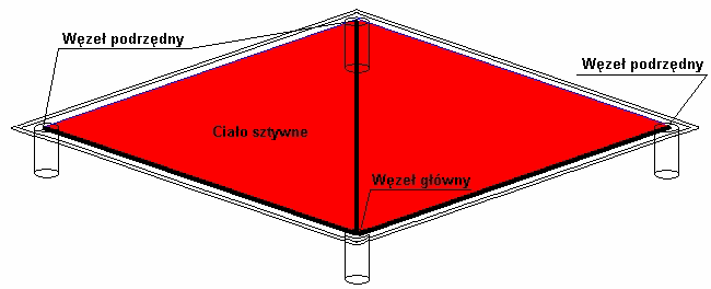

Przykładem użycia połączeń sztywnych może być definicja stropu, który posiada sztywność w swej płaszczyźnie, natomiast na kierunku prostopadłym do płaszczyzny stropu jest podatny. Połączenie sztywne jest definiowane jako sztywna tarcza związana z węzłem głównym, do której doczepione są węzły podrzędne z wybranym zestawem stopni swobody (Aby osiągnięta została pełna sztywność, należy wybrać wszystkie stopnie swobody dla węzłów podrzędnych). Wykorzystując połączenia sztywne, można wymodelować tarczę (patrz poniższy rysunek) — zwolnione są kierunki UZ RX RY RZ w węzłach podrzędnych.

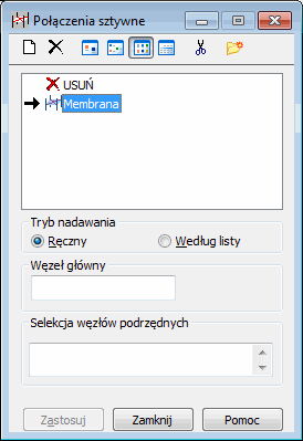

Okno dialogowe Połączenie sztywne składa się z:
W górnej części okna znajdują się następujące ikony:

Podobnie jak w oknie dialogowym służącym do definiowania innych atrybutów konstrukcji, proces definiowania połączenia sztywnego w konstrukcji został podzielony na dwa etapy:
Jeżeli w aktywnej liście połączeń sztywnych nie ma zdefiniowanego żadnego typu połączenia lub gdy do istniejącej listy połączeń dodany ma zostać nowy typ połączenia sztywnego, to należy kliknąć ikonę Nowy typ połączenia sztywnego.
Otworzenie okna do definicji nowego połączenia jest także możliwe poprzez dwukrotne kliknięcie (tzw. double—click) elementu znajdującego się na liście aktywnych połączeń. Efektem tego jest otwarcie okna dialogowego Definicja połączenia sztywnego z wypełnionymi wszystkimi polami edycyjnymi zgodnie z typem połączenia, który wybrał użytkownik. Nowy typ połączenia sztywnego jest dodawany (uaktualniany) do aktywnej listy poprzez kliknięcie przycisku DODAJ lub naciśnięcie klawisza ENTER. Jeżeli etykieta nie zostanie zmieniona, pojawi się ostrzeżenie.
Aby usunąć połączenie sztywne zdefiniowane w konstrukcji, należy:
Tego typu połączenia nie można modyfikować; sposób jego nadania jest identyczny z procedurą nadawania właściwości połączenia elementowi konstrukcji.
Po nadaniu połączenia jego symbol jest rysowany na ekranie graficznym.
