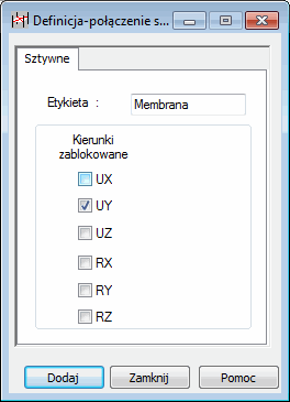

Użyj okna dialogowego Definicja — połączenie sztywne, aby zdefiniować nowe połączenie sztywne w konstrukcji.
Dodatkowe atrybuty
Połączenia sztywne, aby otworzyć okno dialogowe Połączenia sztywne, a następnie kliknij przycisk
Definicja nowego połączenia sztywnego polega na podaniu etykiety oraz wyborze zablokowanych kierunków w połączeniu sztywnym:
Po naciśnięciu klawisza Dodaj zdefiniowane połączenie sztywne zostanie dopisane do aktywnej listy połączeń sztywnych.
