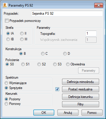

Parametry analizy sejsmicznej konstrukcji zależą od normy sejsmicznej, która będzie stosowana podczas obliczeń konstrukcji poddanej wpływom obciążeń sejsmicznych. Po wyborze francuskiej normy sejsmicznej AFPS ("Recommendations Association Francaise du Genie Paraseismiques 90") lub PS 92 ("Regles Parasismiques Francaise 1992") w oknie dialogowym Definicja nowego przypadku lub naciśnięciu przycisku Parametry w oknie Typ analizy na ekranie pojawia się okno dialogowe pokazane poniżej.
Aby przeprowadzić analizę sejsmiczną według zasad podanych w tej normie, należy zdefiniować następujące parametry:
W dolnej części okna dialogowego znajdują się przyciski: Definicja kierunku, Filtry i Postać residualna.
