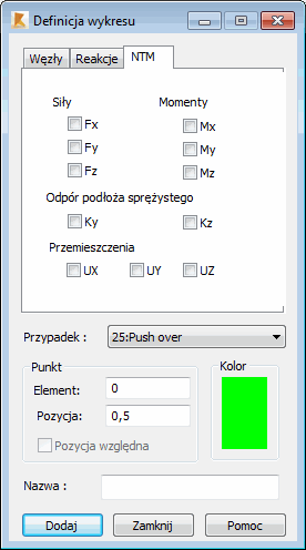

Okno dialogowe służy do definiowania wykresów wielkości obliczonych podczas analizy zniszczenia.
Zaawansowane
Analiza zniszczenia — wykresy.
Wykres tworzony jest dla jednej (i tylko jednej) wielkości wynikowej. Wielkość ta musi być wybrana na jednej z dostępnych kart okna dialogowego (uwaga: liczba kart zależna jest od typu analizowanej konstrukcji: rama, płyta itp.). Dodatkowo określony musi zostać element (pręt) lub węzeł, dla którego wykres będzie prezentowany. W przypadku wielkości prezentowanych dla elementów prętowych dostępne jest pole Pozycja określające względną współrzędną na pręcie, dla której zapisywane są wyniki. W przypadku elementów powierzchniowych wartości sił i naprężeń odczytywane są w środkach elementów.
Lista Przypadek zawiera listę zdefiniowanych przypadków analizy zniszczenia. Wykres funkcji jest zapisywany dla danego przypadku.
Nazwa wykresu funkcji tworzona jest automatycznie; poniżej prezentowane są elementy składowe nazwy:
(numer_przypadku)_(nazwa_wartości)_(nazwa_opcji)_(numer_elementu_lub_węzła)/(pozycja_na pręcie).
Nazwa wykresu funkcji może zostać zmieniona; nie można zdefiniować wykresu funkcji, jeżeli nie została wybrana żadna z wartości w powyższym oknie dialogowym lub brak jest nazwy wykresu.
Okno dialogowe pokazane na powyższym rysunku otwierane jest dla konstrukcji prętowych. W przypadku konstrukcji powłokowych okno dialogowe składa się z kilku kart więcej (karty Szczegółowe, Złożone itp.)
Definiowanie wykresów funkcji odbywa się w identyczny sposób jak w przypadku całkowania równań ruchu.
