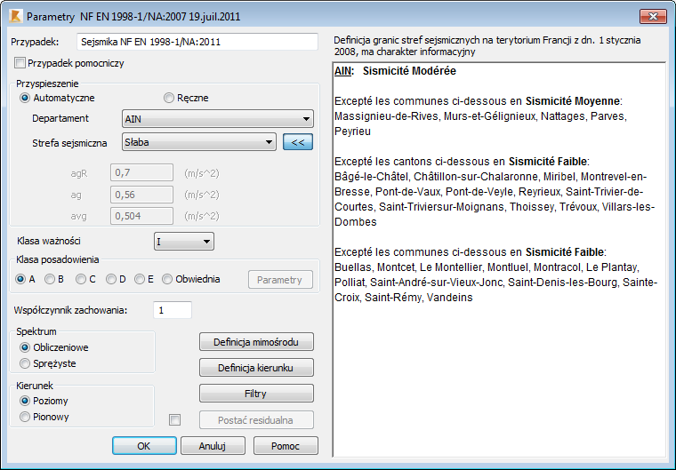

Po wybraniu tej normy, obciążenia sejsmiczne generowane będą na podstawie wymagań tymczasowych normy NF EN 1998—1/NA:2010p, która jeszcze nie została wypuszczona.
Aby przeprowadzić analizę sejsmiczną według zasad podanych w tej normie, należy zdefiniować następujące parametry.
Odniesienia Szczyt Ground przyspieszenie na typ podłoża agR. Określa wartości przyspieszenia odniesienia dla poziomego spektrum wzbudzającego agr i pionowego spektrum wzbudzającego a gv. Projektowanie terenu, przyspieszenie ag jest zdefiniowana jako odniesienia Szczyt Ground przyspieszenie na typ podłoża agR i istotności współczynnik γ uzyskaną z klasy budynku:
ag = γ × agR.Zgodnie z normą, istnieje 5 stref sejsmicznych:

Po wybraniu opcji Automatycznie można określić wartości przyspieszenia odniesienia automatycznie przez określenie departamentu i strefy sejsmicznej. Kliknij przycisk >>, aby rozszerzyć listę stref dla wybranego departamentu. Definicja krawędzi stref sejsmicznych na terytorium Francji na dzień 1 stycznia 2008 r. wykonywana jest wyłącznie dla celów informacyjnych.
Po wybraniu opcji Ręcznie można określić własne wartości przyspieszenia odniesienia.

Jeżeli wybrana zostanie opcja Obwiednia, dostępny staje się klawisz Parametry; jego naciśnięcie powoduje otwarcie okna dialogowego Obwiednia spektrów.
Spektrum odpowiedzi obliczane jest na podstawie powyższych parametrów przy użyciu wzorów dla elastycznego spektrum odpowiedzi (punkty 3.2.2.2 i 3.2.2.3) i dla spektrum wymiarującego dla analizy elastycznej (punkt 3.2.2.5).
Naciśnięcie klawisza Definicja mimośrodu powoduje otwarcie okna dialogowego Definicja mimośrodów masy, w którym określony może zostać sposób uwzględnienia przesunięcia masy o mimośród w analizie sejsmicznej.
Poniżej w oknie dialogowym znajdują się przyciski Definicja kierunku, Filtry i Postać residualna.
Szczegóły dotyczące tej metody analizy konstrukcji można znaleźć w wymienionej normie.
