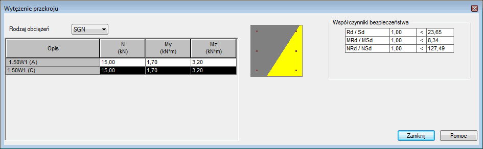

Po zakończeniu obliczeń/wymiarowania słupa otwarte może zostać na ekranie okno dialogowe Wytężenie przekroju pokazane na poniższym rysunku.
Jeżeli istnieją wyniki obliczeń/wymiarowania słupa, to okna może być otwarte w dwojaki sposób:
W oknie dialogowym Wytężenie przekroju przedstawiana jest lista wszystkich kombinacji obciążeń uwzględnianych podczas wymiarowania słupa wraz ze wskazaniem położenia przekroju wymiarującego (patrz również Schemat wymiarowania słupa). Dla wybranej kombinacji przedstawiony jest przekrój słupa z zaznaczoną osią obojętną, strefą ściskaną (kolor żółty) i rozciąganą oraz odpowiednie współczynniki bezpieczeństwa. Po wykonaniu obliczeń (lub przeprowadzeniu weryfikacji) w oknie dialogowym wybrana jest najbardziej niekorzystna kombinacja obciążeń (kombinacja wymiarująca).
W przypadku, gdy otwarte jest okno „Słup: Wyniki”, selekcja kombinacji obciążeń w oknie dialogowym powoduje zmianę wyświetlanego w oknie przekroju powierzchni interakcji (przekrój w płaszczyźnie wybranego wektora obciążenia). Na widoku prezentowany może być przekrój przez powierzchnię interakcji N-M lub My-Mz.
W górnej części okna znajduje się arkusz opisujący listę kombinacji obciążeń. Oddzielnie prezentowany jest arkusz dla kombinacji podstawowych i wyjątkowych. Każdy wiersz przedstawia parametry jednej z kombinacji sprawdzanych przy wymiarowaniu słupa. Obok składowych danej kombinacji znajduje się oznaczenie położenia przekroju: A — przekrój górny, B — przekrój dolny oraz C — przekrój środkowy. Liczba wierszy w tabeli odpowiada trzykrotnej liczbie kombinacji obciążeń. Kolejne kolumny pokazują następujące informacje: siła osiowa, moment zginający wokół osi Y, moment zginający wokół osi Z, jak również, jeśli uwzględniono ścinanie, wartości sił ścinających wzdłuż osi Y i Z.
Na przykład kombinacja zapisana jako „1.35P1 + 1.5L1 + 1.05L2 (B)” została wygenerowana w wyniku połączenia pierwszego obciążenia stałego o współczynniku 1.35, pierwszego obciążenia eksploatacyjnego o współczynniku 1.5 oraz drugiego obciążenia ruchomego o współczynniku 1.05; działanie sił tej kombinacji dotyczy dolnego przekroju słupa.
W lewej dolnej części okna przedstawiany jest rysunek rzeczywistego przekroju słupa, w którym wyróżnione zostały:
W oknie Wytężenie przekroju znajduje się tabela ze współczynnikami bezpieczeństwa, zawierająca następujące wiersze:
Rd/Sd
Pole Rd/Sd przedstawia współczynnik bezpieczeństwa Rd/Sd dla wybranej na liście kombinacji i położenia przekroju, gdzie:
Sd — długość wektora obciążenia
Rd — długość wektora obciążenia odpowiadającego stanowi granicznemu nośności przekroju przy obciążeniu działającym na danym mimośrodzie.
MRd/MSd
Pole MRd/MSd przedstawia współczynnik bezpieczeństwa MRd/MSd dla wybranej na liście kombinacji i położenia przekroju, gdzie:
MSd — wartość momentu (długość rzutu wektora obciążenia na płaszczyznę MyMz)
MRd — wartość momentu wektora obciążenia odpowiadającego stanowi granicznemu nośności przekroju przy obciążeniu działającym z zadaną siłą osiową oraz z efektywnym momentem w kierunku wyznaczonym przez składowe My, Mz.
NRd/NSd
Pole NRd/NSd przedstawia współczynnik bezpieczeństwa NRd/NSd dla wybranej w liście kombinacji i położenia przekroju, gdzie:
NSd — wartość siły osiowej wektora obciążenia
NRd — wartość siły osiowej wektora obciążenia odpowiadającego stanowi granicznemu nośności przekroju przy obciążeniu działającym z zadanym momentem.
W kolumnach tabeli przedstawione jest porównanie wartości dopuszczalnej (z lewej strony) z wartością wynikającą z obliczeń dla danej kombinacji (z prawej strony). Jeśli nie jest spełniony dowolny warunek, to pole zostanie podświetlone kolorem czerwonym.
