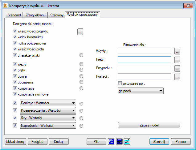

Po wybraniu karty Szablony w okno dialogowe Kompozycja wydruku można wybrać opcje uproszczonego wydruku.
Aby stworzony został szablon wydruku uproszczonego, należy:
Poszczególne etapy tworzenia wydruku uproszczonego zostaną omówione poniżej.
W lewej części okna dialogowego znajdują się wielkości, które mogą być umieszczone na wydruku.
Następujące typy wydruku tabeli są dostępne dla reakcji, przemieszczeń, sił i naprężeń na kartach Wartości, Obwiednia i Ekstrema globalne. Dodatkowo dostępne są dwie opcje.
Z lewej strony wymienionych opcji znajduje się pole wyboru informujące, czy dana wielkość ma znaleźć się na wydruku uproszczonym, czy nie. Pole może przyjmować następujące stany:
Wielkość nie będzie zamieszczana na wydruku uproszczonym |
Wielkość będzie umieszczana na wydruku uproszczonym dla pełnej selekcji |
Wielkość będzie umieszczana na wydruku uproszczonym, ale z dokonaną przez użytkownika selekcją węzłów, prętów, przypadków lub postaci. |
Jeśli wybrano trzecią możliwość, przyciski opcji (
) mogą zostać wybrane. Mogą być zawarte w uproszczony wydruku. Gdy wielkość będzie umieszczana na wydruku uproszczonym z dokonanym przez użytkownika filtrowaniem, to włączony jest odpowiedni przycisk oraz dostępne stają się pola edycyjne umożliwiające wpisanie list węzłów, prętów, przypadków lub postaci.
Filtrowania węzłów, prętów, przypadków lub postaci, dla których tworzony ma być wydruk złożony, można dokonać na dwa sposoby:
Jeżeli włączona jest opcja Sortowanie, to wszystkie tabele dostępne na wydruku uproszczonym sortowane będą zgodnie z wybranym kryterium. W obecnej wersji programu dostępne jest jedynie sortowanie po zdefiniowanych grupach węzłów lub prętów.
