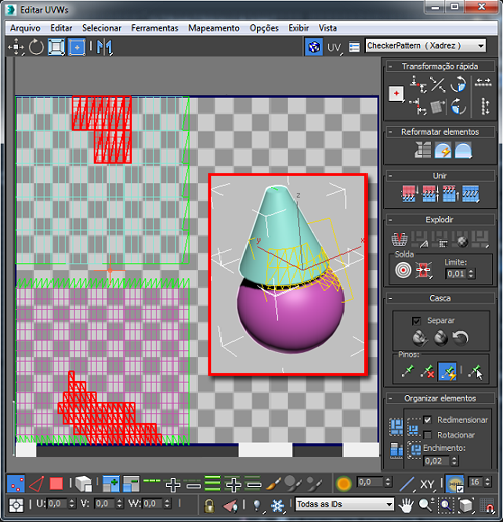

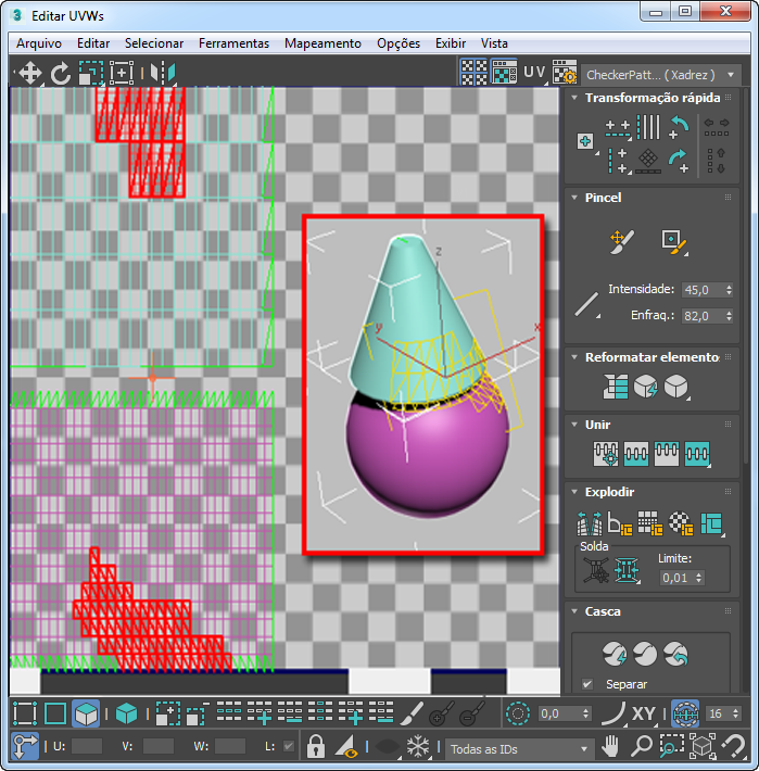

Instanciar recursos em Desempacotar UVW tornam fácil aplicar as coordenadas de textura através de vários objetos. Primeiro selecione os objetos e, a seguir, aplique o Desempacotar UVW. Ao abrir o editor, você verá as coordenadas de mapeamento para todos os objetos selecionados que contém a instância de modificador. O Editor exibe cada objeto de cor de estrutura de arame que ajuda a ver qual conjunto de coordenadas pertencem a cada objeto.
Esquerda: duas coordenadas UVW dos objetos no editor, mostrando as cores de estrutura de arame
Direita (inserção): objetos com um modificador Desempacotar UVW compartilhado na viewport
Dica: Os UVWs de diferentes objetos normalmente começam sobrepostos no editor, portanto, é uma boa ideia separar os mesmos antes de editar. Para poupar tempo, use uma das ferramentas de Compactação.

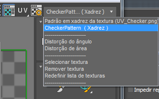

    Por padrão, o editor exibe um plano de fundo xadrez. Para visualizar o mapa no material do objeto, é necessário alterar uma configuração.
  8. Na extremidade direita da barra de ferramentas superior do editor, clique na lista suspensa que atualmente lê CheckerPattern (Verificador) e escolha o mapa que é aplicado para o material.
    O mapa é exibido como plano de fundo.

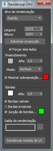

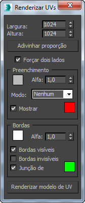

    Isto abre a caixa de diálogo Renderização de UVs:
  3. Selecione o destino da renderização.
  4. Defina os valores de largura e altura para a resolução de saída que você deseja no modelo renderizado. Você normalmente obtém bons resultados definindo a largura desejada e, a seguir, clicando em Proporção do Aspecto de Suposição.
    Dica: Ao criar mapas de textura para jogos e outros mecanismos de 3D em tempo real, assegure-se de definir as dimensões para potências de 2: 256, 512, 1024, e assim por diante.
  5. Altere os valores conforme necessário. Por padrão, o modelo é renderizado com as arestas como branco e opaco (alfa = 1,0) e o plano de fundo fica vazio e transparente (plano de fundo alfa = 0.0), mas você tem uma variedade de opções aqui, conforme descrito na Caixa de diálogo UVs do agente renderizador.
  6. Na parte inferior da caixa de diálogo, clique em Renderizar modelo de UV.

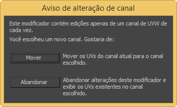

Observe os seguintes pontos importantes sobre o mapa de canais no modificador Desempacotar UVW:
  • Cada modificador contém as edições para somente um canal definido no modificador.
  • O mapeamento do modificador deve utilizar o mesmo canal definido no material do mapa de imagem (consulte a lista a seguir).
  • Alterando o canal do mapa no modificador abre uma caixa de diálogo Aviso sobremudança de canal que oferece a opção de copiar as edições para o novo canal ou abandonar e usar o mapeamento deste canal contido antes de o modificador ter alterado (consulte a seguinte ilustração).
  • Para aplicar diferentes coordenadas de mapeamento para diferentes mapas no mesmo objeto, utilize um novo modificador com um único canal do mapa por mapa de imagem. É possível contrair a pilha ao terminar, e o mapeamento será preservado.
