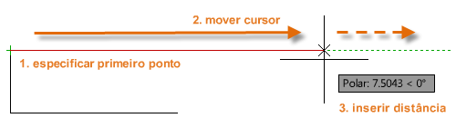

Quando você precisar especificar um ponto, por exemplo, ao criar uma linha, use o rastreamento polar para guiar o movimento do cursor em certas direções.
Por exemplo, depois que você especificar o primeiro ponto da linha abaixo, mova o cursor para a direita e, a seguir, insira uma distância na janela de comando para especificar um determinado comprimento horizontal para a linha.
Por padrão, o rastreamento polar está ativado e guia seu cursor na direção horizontal ou vertical (0 ou 90 graus).
Para desenhar uma linha em um ângulo especificado, é possível bloquear o ângulo para o próximo ponto. Por exemplo, se o segundo ponto de uma linha precisar ser criado com um ângulo de 45 graus, insira <45 na janela Comando.
Quando você move o cursor na direção desejada ao longo de um ângulo de 45 graus, é possível inserir o comprimento da linha.

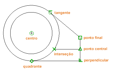

Com grande margem em relação a outras opções, a principal forma de especificar localizações precisas em objetos é usar snaps ao objeto. Na ilustração a seguir, diferentes tipos de snaps ao objeto são representados por marcadores.
Os snaps a objeto se tornam disponíveis durante um comando sempre que o AutoCAD solicitar que você especifique um ponto. Por exemplo, se você começar uma nova linha e mover o cursor para perto da extremidade de uma linha existente, o cursor fará automaticamente snap a ela.

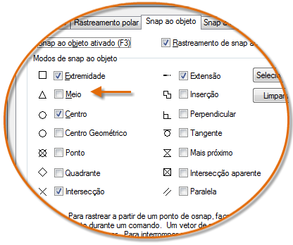

Insira o comando OSNAP para definir os snaps ao objeto padrão, que também são denominados snaps a objeto "em execução". Por exemplo, talvez você ache útil ativar Snap a objeto do meio por padrão.

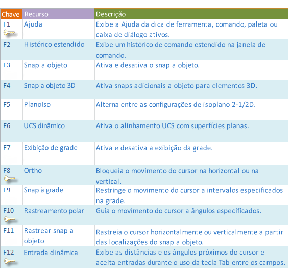

No teclado, todas as teclas de função têm atribuições no AutoCAD. As que são ativadas e desativadas mais comumente são indicadas com uma chave.
